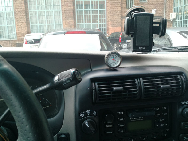

DerFl0
Beiträge: 29
Registriert: 30.12.2017 20:29
Beitrag von DerFl0 »
So geht's auch...
Für den Beifahrer gibt's noch die Uhr im Radio.
