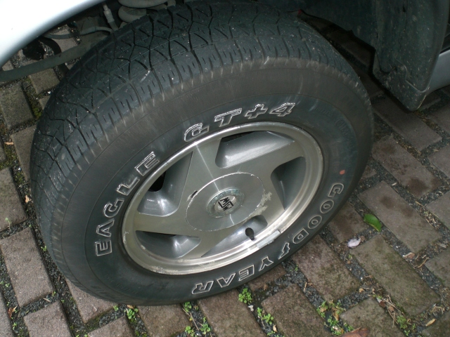

so siehts am Anfang aus ! :))
Felge abnehmen:

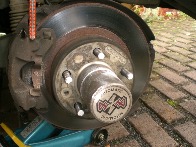

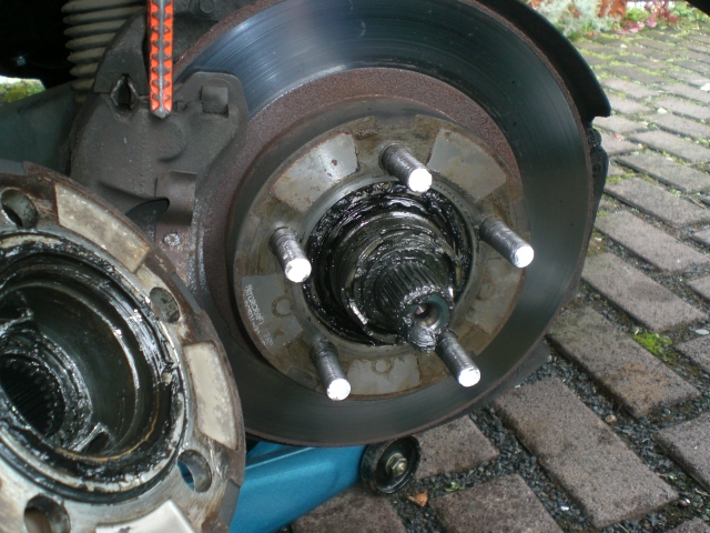

Freilaufnabendeckel entfernen:

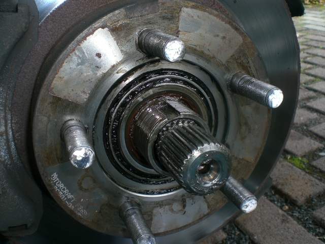

so siehts drunter aus:
im Detail:

Innereien von der Freilaufnabe herausziehen:
alles schön sauber ablegen:

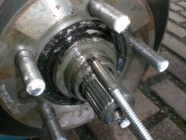

einen Magneten zur Hand nehmen und den Sicherungskeil herausziehen:
im Detail:

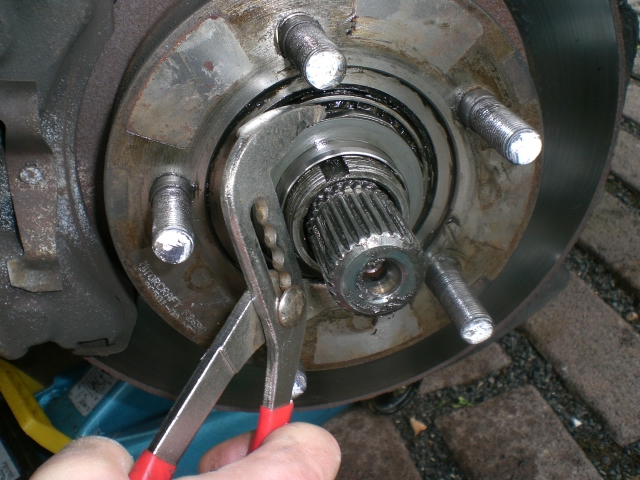

Nun eine 60er Nuss auf die Radlagermutter aufsetzen und lösen.
Ich hatte keine, daher die Rohrzange (nur im Notfall benutzen)

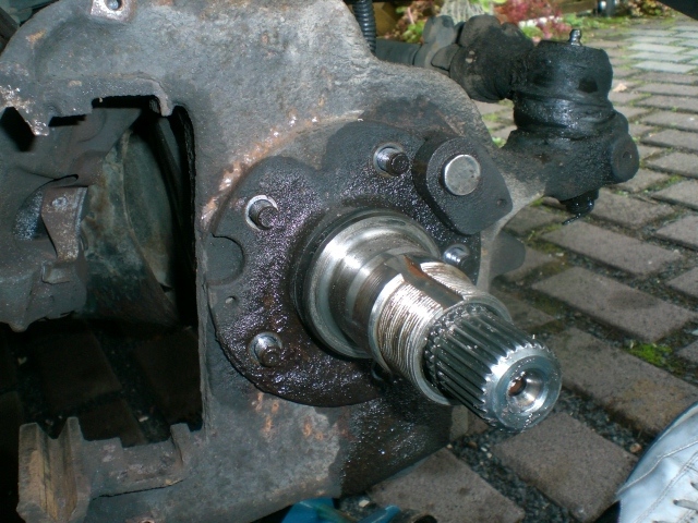

so siehts nach Abnehmen der Mutter aus:

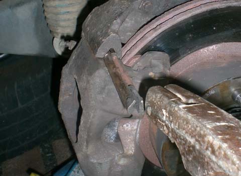

jetzt den Bremssattel abnehmen. Dafür die hier gezeigten Splinte nach hinten durchtreiben.
den Bremssattel gut aufhängen:

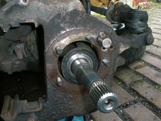

dann die Bremsscheibe mit dem Radlager herausnehmen und das Spritzblech abmachen:
Die Antriebswelle läuft gelagert in dem Stupf. Das silberne ist der ABS Sensor.

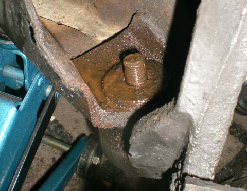

Jetzt hat man gut Platz um durch das entstandene Loch durch das die Antriebswelle geführt war die Mutter zu lösen (am besten Ratsche mit Verlängerung benutzen)
Oben die Schraube herausdrehen (war ein Vielzahn bei mir - die neue Schraube die mit dem Traggelenk mit dabei war dagegen ein 6 -Kant)

Und, ja ich hatte auch Probleme diesen Stummel zu lösen.
Man darf natürlich auf keinen Fall auf die Laufflächen der Radlager schlagen. Hier nochmal das Bild damit jeder weiss worauf sich das jetzt bezieht.
Man muss diesen Stummel ablösen der schon seit Jahren dort festgegammelt ist aber darf die Punkte wo man Gewalt ausüben könnte eigentlich nicht benutzen. Das ist ein Knackpunkt bei der ganzen Aktion!

Vielleicht sollte man noch erwähnen, das beim Zusammenbau der Bremssättel die Nasen der Gleitschienen von der Bremszange wegzeigen müssen, also zu den Gleitschienenaufnahmen des Achsschenkels, damit hier keine Fehler vorprogrammiert sind.
