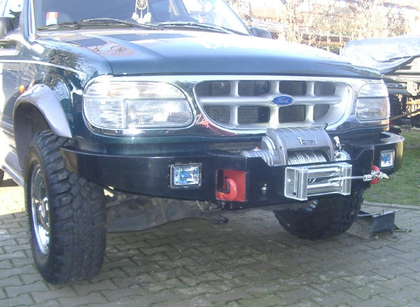

Hallo,
da ich die letzten Jahre immer mal im Grünen war, wollte ich mich mal erkundigen,
ob es Möglichkeiten gibt ne Seilwinde an meinem 98er Explorer zu montieren, ohne den kompletten
Stoßfänger zu wechseln, wie bei dem hier:
Das würde dann wahrscheinlich jeglichen Rahmen sprengen und den Gesamtwert vom Fahrzeug
übersteigen. Daher meine Frage an euch, ob das auch kostengünstig machbar ist und was man
für ein Seilwinde ausgeben sollte? Gebraucht habe ich auch schon einige gesehen, allerdings bin ich
mir da nicht so sicher, wie die runtergewirtschaftet sind (auch wegen Dreck und Salz).
In diesem Shop gibts bereits welche für ~500€ (Tiger Shark 9.5) Was haltet ihr davon und
wie könnte man die am Fahrzeug montieren ohne sich in Unkosten zu stürzen?

Es gibt die Möglichkeit die Winde hinter die Stoßstange zu montieren. Also zwischen den Rahmen.
Haben wir bei einem 96er gemacht. Bilder hab ich derzeit keine.

Die gezeigte Seilwinde hat m.E. keine Fernbedienung.
Bei dem anvisierten Montageort ein großer Nachteil. Wie überhaupt dort die ganze Bedienung. Vor- und Rücklauf umstellen z.B..
Diese Winde (wie auch viele baugleiche/ähnliche) hat aber schon mal das Maß, um genau zwischen den Rahmen montiert zu werden.
Grundsätzlich geht für den ambitionierten Bastler vieles zu machen.
Ob der Aufwand sich lohnt muss jeder für sich entscheiden.
Persönlich würde ich eher für eine 100% Sperre in der HA plädieren.
Einfacher zu montieren ... und macht den Einsatz einer Winde meistens überflüssig. 8)

Kleinere Winden ziehen kaum den viel zitierten Hering vom Teller. :roll:
Grosse Winden (wie im Bild) bringen eine grössere Last zusätzlich auf die VA.
Das vorstehende Seilfenster vor der Stossstange wird so nicht durchgehen.
Die Grösse der Winde sollte durch den Anwengungszweck definiert werden:
harter Einsatz (Offroad,Wald) oder ab und zu leichtere Anwendung.
