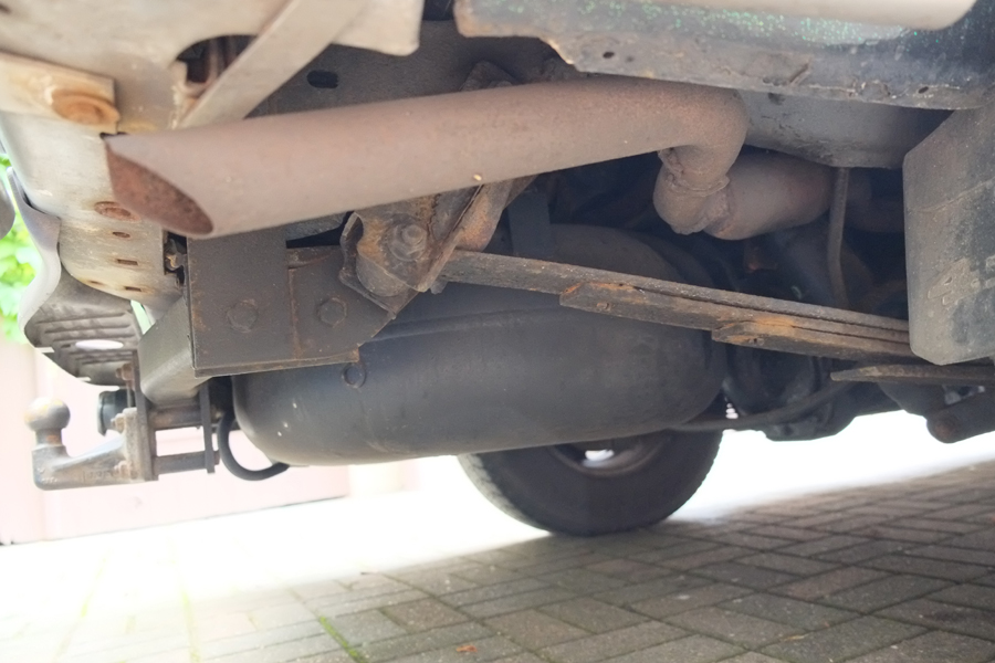

Tach zusammen,
wieviel Zoll hat denn das Abgasrohr am Exi mit der Anlage vom 96er, also ein Rohr rein und ein Rohr raus?
Noch ne Freakfrage hinten dran.
hat schon mal jemand den Exi mit durchgehendem Rohr, also ohne Hauptschalldämper, nur mit der kleinen Endbüchse hinten, gefahren?
Kumpel hatte einen 5.7 chevy V8 ganz ohne, nur mit ganz kleinem Absorberendstück, das war echt nicht schlecht. Mein alter 5.7 hatte auch fast nichts, das ging auch richtig gut.
Ich fahre eigentlich auch mit dem Exi nie über 2500 Umin, dann sollte es doch da eigentlich auch gehen.

Also, ich hatte einen 96er mit zwei Durchgangsschalldaempfern (Glasspacks).
Einen langen statt dem Hauptschalldaempfer, und einen kurzen nochmal hinten.
Irgendwo gib's auch Fotos... wuehl...
Das hat recht ordentlich gebrubbelt, Lautstaerkemaximum
bei ca. 1500U/min, dann wurde es wieder leiser.
Hat nie ein Hahn nach gekraeht. Meiner Versicherung wars auch wurscht.

Genau so hab ich mir das vorgestellt.
2.25 Zoll?
