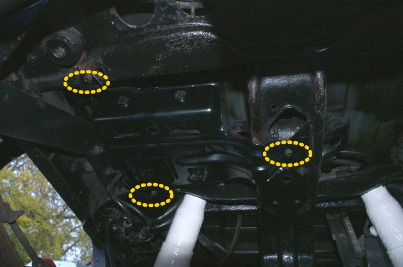

Mach doch mal ein paar Fotos von dem Bereich. Wir wissen ja nicht, wie bei dir der Gastank eingebaut ist. Das macht jeder Gas-Mann etwas anders.
Praktisch sind es ja "nur" drei Schrauben.
Aber erst mal hinkommen ......
Vermute mal mit ggf. etwas vorsichtigem absenken des Tanks kommt man schon weiter.
