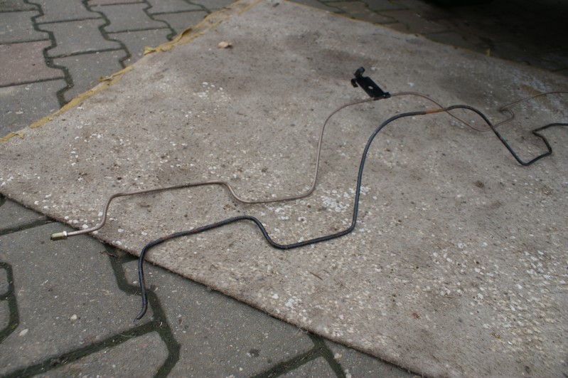

Im Normalfall wird die Leitung aus 4.75mm bzw. 5mm Bremsleitung selber gebogen und mit neuen Anschlüssen versehen.
Das sollte jede Kfz-Werkstatt vernünftig hinbekommen.
Die Leitung sieht dann so aus: alt und neu

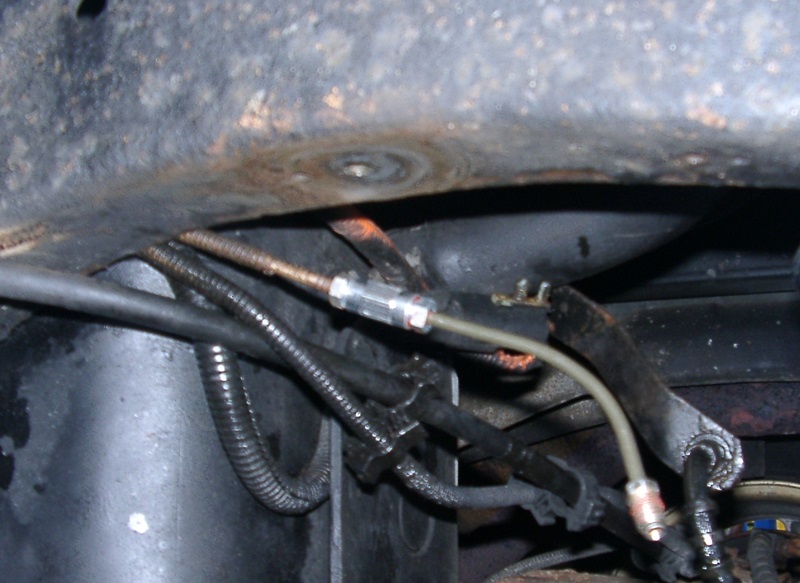

Es handelt sich links um die untere...die ist laut Messschieber 11mm dick vom Außenmaß ( sauber gekratzt )
Ford Explorer Baujahr 1995 / V6 / 156PS / 2WD + 4WD + 4WD Low
Wollimann
Beiträge: 3106
Registriert: 14.05.2009 18:50
Beitrag von Wollimann »
Sieht so aus als ob hier die Bremsleitung geplatzt ist.
Unter dem Prellgummi ist doch das Seil der Feststellbremse oder?
Das ist ne normale Bremsleitung, da ist nur ne Spirale als Schutz drüber.
Über das Pedal entlüften kann in's Auge gehen, wennst Pech hast ist der Hauptbremszylinder anschließend im Arsch.
Bei der Methode das Pedal lieber nicht ganz durchtreten.
Normalerweise wird die Flüssigkeit über den Vorratsbehälter durchgedrückt.
:? ... ist doch übrigens die Fahrerseite.
Und das ist dort eine typische Bruchstelle. Und etwas blöd zu reparieren auch noch.
Ein Stück Bremsleitung und ein Verbinder reichen im Normalfall für den Werkstatt aus. Und ein Bördelgerät natürlich.
Diese Leitung von vorn bis hinten neu zu machen ist ein relativ großer Aufwand.

Wolliman du hast recht...genau da isser kaputt...habe heut alles mit Bremsenreiniger abgesprüht und dann kurz Druck auf die Leitung gegeben...man an so einer blöden Stelle auch noch...

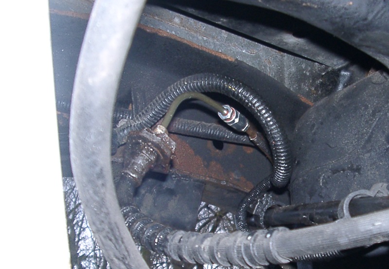

Mein Kollege wollte das Stück flicken mit einem Hydraulik oder Bremsschlauch und paar Panzerschellen...ABER...ist ganz schön wenig Futter nach rechts zum Ende...
Hasbromaster hat geschrieben:@ Falk: Ja sorry war etwas durch den Wind mit den Seiten...
Ist nicht euer Ernst...
Leitung Neu heist die devise...
Die Leitung ist brack...
Schlauch und Schellen ... an der Bremsleitung. :? Sorry ... ihr spinnt doch !
Es gibt da nur zwei Möglichkeiten.
Alles neu ... oder mit einem Verbinder ein neues Stück ansetzen.
Sieht dann so aus:
Das wird auch vom TÜV so akzeptiert.
