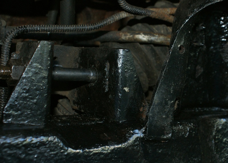

Ich hatte vor einiger Zeit mal meine Verschraubung der oberen Querlenker etwas manipuliert, um so das Maximum an Verstellung zu erreichen.
Also ein Montage so weit außen wie möglich.
Die Schraube sitzt jetzt also ganz außen im Langloch.
Der Sturz ist da schon etwas in Richtung "normal" gegangen. So ganz reicht es in meinem Fall aber auch noch nicht.
Die paar mm mehr durch Excenterbuchsen kämen mir da schon recht.
Am Rahmen selber würde ich ungern etwas verändern wollen.

Beitrag von Wollimann »
Ja bei unserem sieht's genauso aus, Bolzen liegen an.
Ich versuch mal ein paar Maße der Excenterbuchsen zu bekommen.
