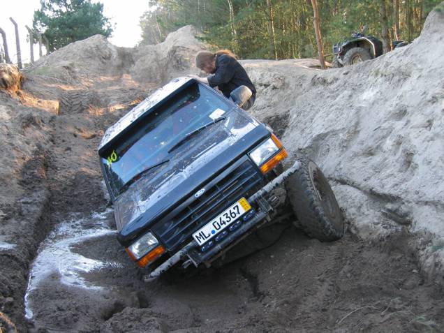

@falk das Bild ist doch in Peckfitz geschossen oder?
