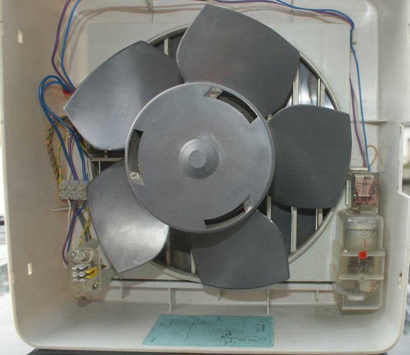

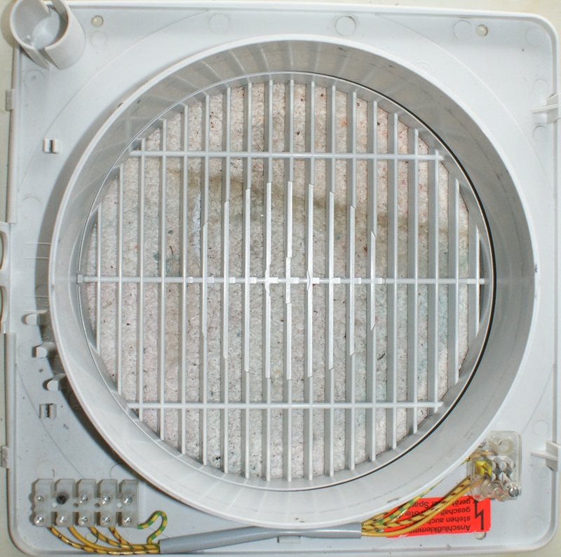

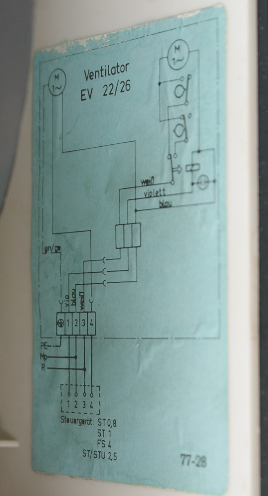

Kann mal bitte jemand von unseren "Kupferwürmern" auf diesen Schaltplan schauen ?
Das ist der Schaltplan eines mittelgroßen 220V Lüfter mit elektrisch angesteuerten Lüfterklappen.
Der Motor direkt (auf 2+4 geklemmt) läuft.
Ich habe aber keine Ahnung, wie ich die Klappen ansteuern soll. :(
Angenehm wäre ja bei "Lüfter ein" gehen die Klappen mit auf.
Extra Schalter wäre aber auch kein Problem.
Nur was brücken ... oder wo was anklemmen ??
Wissende werden sicher nur müde lächeln ... trotzdem schon mal Danke ! :)

so müsste es funktionieren
mit oder ohne steuergerät

Super ! Damit kann ich was anfangen. :)
Ein Steuergerät ist da nicht vorhanden.
