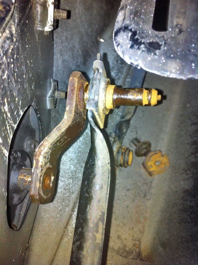

Hallo an alle
Habe das Problem des ausgehängten Scheibenwischer Gestänges
Frage ist was muß alles abgebaut werden für eine reparatur
der linken Seite
der linken Seite

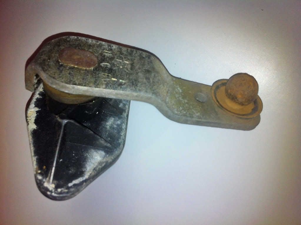

Ist das Plastikteil, welches auf den Kugelkopf gesteckt wird zu sehr ausgelutscht, irgendwo ne gebrauchte Stange für links suchen. Problem ist eben, dass man das Zeuch nicht mehr neu bekommt.
Oder wie ich den Kugelkopf 'reparieren':
Stange rausnehmen (in der Mitte an der Halterung Clip entfernen und mit viel Kraft vom Haltepin runterdrücken).
Die Plastikkugelhalterung am Rand mit 2 oder 3 Lagen Tesafilm innen bekleben (dünne Streifen so breit wie der Rand etwa), gerade so dick das der Kopf drinnenbleibt. Braucht nicht viel. Anschließend mit Sekundenkleber leicht einstreichen. Nach dem Aushärten kann das ganze wieder zusammengebaut werden. Halterung vorsichtig, aber schnell auf den Kugelkopf stecken.
Das sollte vorerst halten, bei mir hat's gute 2 Jahre gehalten.

Kugel und Pfanne, richtig. Kam vorhin nicht auf das Gegenstück zum KugelkopfWinne2 hat geschrieben:Moin,
ich habe kein Bild davon gefunden, kann jemand eins einstellen?
Ich kann mir das im Mom. nicht richtig vorstellen, aber klingt nach Kugel und Pfanne. Evtl. gibt der Modellbau etwas in der Richtung her....
Gruß,
Winne
Mir hat auch schonmal jemand die Idee vom Modellbau gegeben...
Aber hatte das nicht näher verfolgt, weil exakt die Pfanne mit den Maßen im Nanobereich zu finden, könnt ich mir recht schwer vorstellen.
Daher hatte ich mir halt auch meine recht ungewöhnliche Reparatur überlegt.
Zumindest hält das erstmal bis ich einen gebrauchten finde, der noch nicht so ausgelutscht ist...
Sorry Bilder hatte ich nie gemacht, ist aber alles selbsterklärend, sobald man die Abdeckung runter hat!

Moin,
ich habe das gleiche Problem mit dem vergnaddelten Kugelgelenk.
Habe den Kram heute ausgebaut und mir scheint eine Reparatur unmöglich..
Neuteile gibt es allem Anschein nach leider tatsächlich nicht mehr.
Hat zufällig jemand so ein Gestänge (Fahrerseite) liegen oder kennt eine Quelle wo ich das Zeug erwerben könnte?

Ich bekomme die linke Stange nicht ab,
die rechte ging ganz einfach samt Buchse von der Aufnahme,
die Buchse des Gestänges der Fahrerseite rührt sich aber kein Stück.
Sitzt die evtl. fest auf dem "Excenter"?
Den Excenter habe ich auch noch nicht ab,
Schraube ist raus aber das Ding sitzt dank Rost trotzdem extrem hartnäckig drauf.
Gruß, Biff
