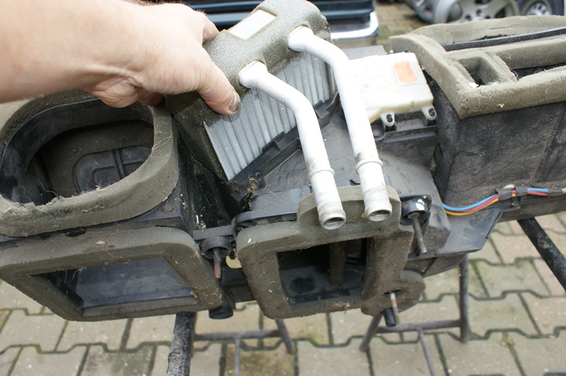

Hier mal ein Blick auf das Bauteil:
Gelb sind die Befestigungsmuttern, die vom Motorraum her gelöst werden müssen. (Und auch da muss man erst mal ran kommen !)
Blau ist der Ablauf.

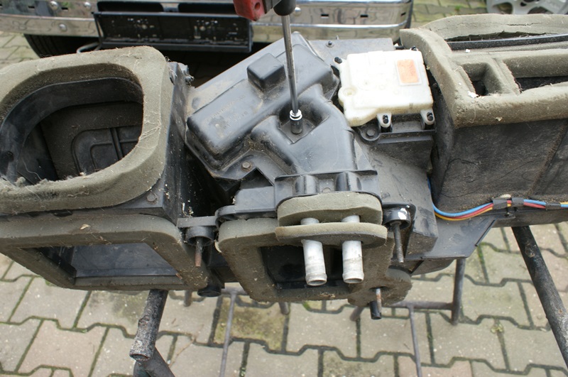

Deckel vom Wärmetauscher:
Wärmetauscher heraus ziehen:

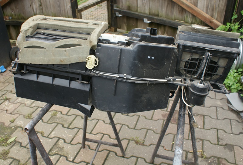

Der Blick vom Innenraum:
