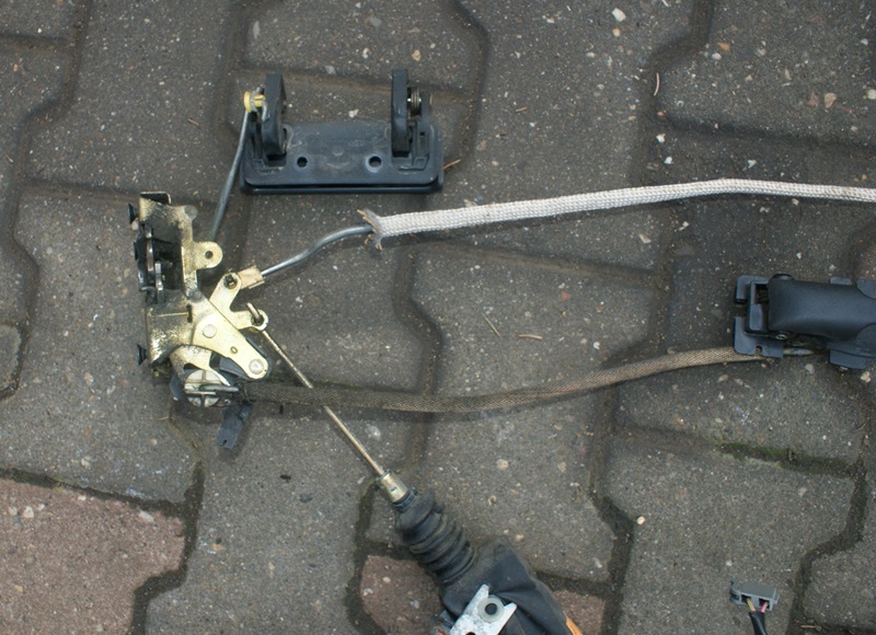

Hier mal ein Foto der Mechanik einer hinteren Explorer I-Tür.
(Explorer II hat m.E. nur ´nen Stecker/Schalter mehr)
Nach meinem Verständniss müsstest du an der oberen Stange (die helle - geht zum inneren Pin) ziehen ... und danach an der unteren Stange (zum Innengriff) oder der Stange zum Außengriff ziehen. Dann sollte sie sich öffnen.

@Falk
Ich komme von innen mit der Hand an alle Umlenkhebel und habe sie quasi alle in öffnen Position gestellt.
Selbst mit Kraftausübung mittels der Hub oder Zugstangen springt die Mechanik nicht auf.
Ich habe wie gesagt alle nacheinander und alle zusammen mit Hilfe meine Tochter betätigt aber keine Reaktion.
Die Nasen dieser beiden Klauen die den Bolzen umschließen klacken nicht mal ansatzweise oder ich habe den Trick noch nicht verstanden. :?:

Du musst halt den hebel für entriegelung der krallen treffen....

Jo falk,
Aha Effekt ist da.
Wahrscheinlich habe ich in meiner Wut und da ich auch keine Siemens Winkelfinger habe eine Öffnungskombination übersehen.
Dein Tip war brandheiß und siehe da, Tür ist auf.
Vielleicht hätte ich doch nochmal vorher einen Kaffee trinken sollen, manchmal sieht man den Wald vor lauter Bäumen nicht. Egal. Hauptsache die Tür ist auf, dann kann ich morgen das Schloß untersuchen. Jetzt ist es doch schon ein wenig zu spät.
Vielen Dank für die Hilfe, ich hoffe ich kann hier auchmal was zur Klärung beitragen. :D :D :D
