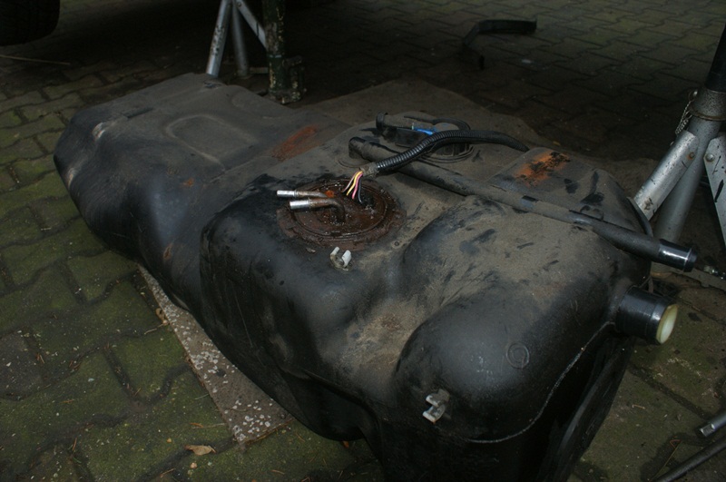

) nach kurzer Zeit wieder Leistungsmäßig die Arbeit einstellte und mir tagelang im Weg rumstand, habe ich mich doch mal daran gemacht den Tank auszubauen.
Unter Bordsteinschrauberbedingungen ein Job, den man lieber aus dem Weg geht. Aber alle anderen Optionen waren ja schon ausgespielt.
Tank auspumpen:
(bzw. auslaufen lassen. Läuft fast von alleine. Später habe ich dann doch noch eine 12V-Pumpe verwendet. Geht einfach schneller.)
Da isser endlich:
Und da das Problem.

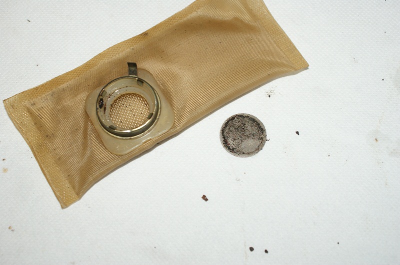

Hinter dem Vorfilter - direkt vor der Pumpe - sitzt noch ein Filterplättchen.
Und das war fast komplett zugesetzt. Mit was auch immer. Auf dem Foto ist das meiste schon abgefallen.
Ich wollte eigendlich eine neue einbaue, wenn man sich die Arbeit schon mal macht. Mir wurde aber die falsche geliefert
Habe dann doch eine andere Explorer I Pumpe mit weniger Laufleistung eingebaut.
Und - yippieee ... er läuft und säuft ......
Wie oft - kleine Ursache ... große Wirkung.

Tank auspumpen:
Da isser endlich:
Und da das Problem.
