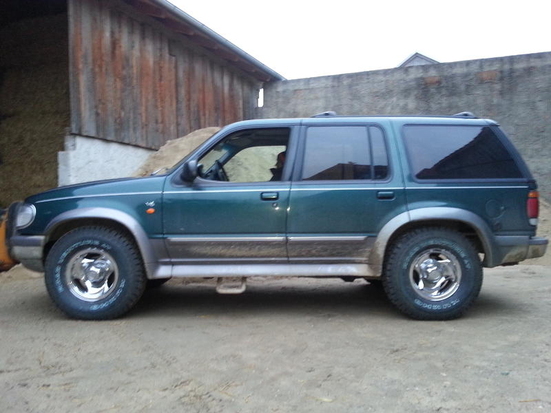

Mangels 8x15 mit 33/12,5x15 Open Country - 2" Body - Lift
Dieter
Grüße von der Packeis Zone
Lange Schäkel,
33/12,5x15 auf Mangels
3" flowmaster raptor
2" Body - Lift
