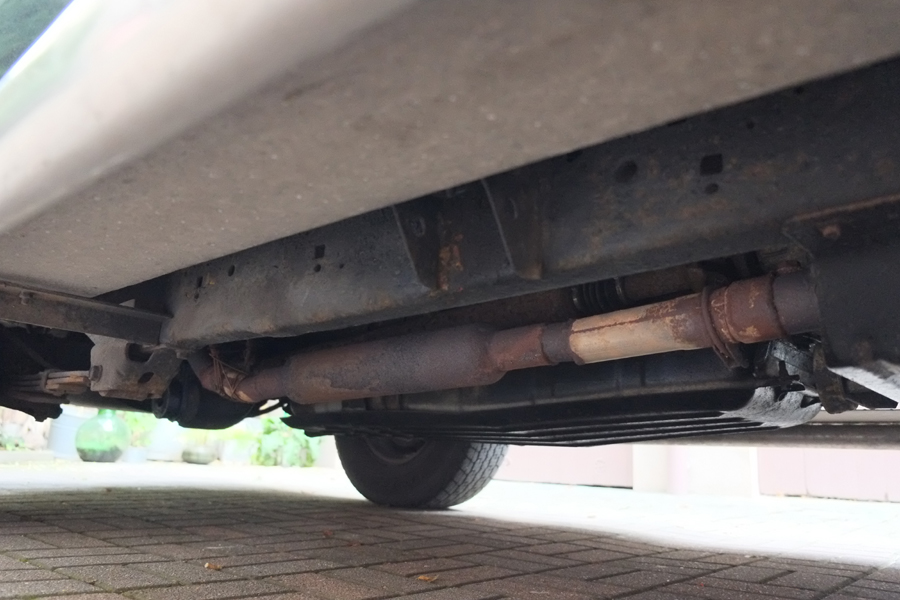

Eisregen hat geschrieben:dein Tüv Mann ist doof ^^
es gibt diverse Pkw´s Lkw´s Motorräder mit Seitlichen Auspuff .
Ich weiß das der ist voll hol der Mann
Angeblich ist der Rahmen total hin ( morsch ) zuviel Unterboden Schutz drauf ob ich was zu verbergen will ??
Dann sind die schweller total Schrot !!!!
Von innen außen auch Röntgenblick ?
Die original schweller waren noch drauf Löcher von innen 3 Stück ,,.....
Auch komplett ( Morsch )
Soll denn wagen zum Altmetall bringen dann bekomme ich noch einige Euro
Hat nix schriftlich gemacht
War dann bei einer Werkstatt für US Army Autos
Die meinten bis auf schweller ist alles top
Auspuff kann auch so blieben !!
Mal sehen was der TÜV Donnerstag sagt ......!!!

Der spast hat mit richtig Angst gemachtEisregen hat geschrieben:Ojee
einfach schriftlich Beschwerde einreichen über den Mitarbeiter per e Mail.
Die Us Werkstatt war ganz entspannt mit dem was ich dem sagt
Alles gut bis auf die schweller die sind nun auch top 2 Tage Arbeit siehe Bilder von mir
Nun sollte auch der TÜV zufrieden sein

Was gebastelt am Auspuff :-)
Der Klan ist Bombe

Auch wenn ich mittlerweile keinen Ex mehr habe, darf ich aber sagen, dass das sehr, sehr sauber aussieht !
Dieses Resonanzröhrchen hatte ich am Chevy 5,7 auch mal dran. Macht echt richtig was aus !

Habe bei mir festgestellt wenn das entrohr gerade nach hinten raus geht ist er um einiges lauter als zu Seite raus !Wanne V8 hat geschrieben:Ach Menno, immer diese Wortspiele. So macht Auto fahren keinen Spaß! Lach!!!

Ach die Lautstärke ist mir eigentlich nicht wichtig, dass ich mehr wie genug Bums habe weiß ich auch ohne eine passende Geräuschkulisse.
Nur was bringt ein waschechter V8 wenn man davon überhaupt nichts hören kann, nicht mal das sanfteste Blubbern, wirklich gar nichts!!!
Das muss anders!!! Dem Kabrio Fahrer rechts neben mir muss klar rüber kommen das die Karre nicht nur groß aussieht, sondern auch so blubbern kann. Da muss Gänsehaut her, aber ordentlich!! 1850 U/min bei Tempo 100, dass muss so klingen wie es ist, dumpf, böse und alles sagend!
Dickes Rohr und dumpfer Klang ist klar, 3" Rohre und die entsprechenden Töpfe sollten es schon sein und kosten ja auch nicht die Welt. "Y" Verteiler nach den Kats, dann zwei Schalldämpfer und Doppelrohr bis hinten, oder wieder bis zur Seite, dass reicht dann. Rohre als Meterware, Bögen im passenden Winkel, preisgünstige Töpfe, noch was zum ordentlich befestigen, ordentliche Schellen und dann freie Fahrt ins Wochenende!
Die Verbindung der Abgasanlage von rechter und linker Motorhälfte erfolgt im Bereich gleich nach den Kats, da möchte ich eigentlich nichts verändern. Man könnte dort aber auch eine "H" Verbindung zum Druckausgleich setzten und gleich ab den Kats mit zwei Rohren arbeiten, dann ist der Rohrquerschnitt ab der Zusammenführung auch nicht mehr verringert.
Staudruckunterschiede dürfte es da auch nicht geben und genug Platz für eine solche Lösung ist allemal vorhanden. Akustisch macht das was her, da ja jeweils 4 Zylinder (bis auch das "H" Zwischenstück) einen Abgasstrang bedienen. Das Abgasgeräusch am Endrohr erzeugt einen gewissen Stereo Klang, auf Grund der wechselseitigen Zündfolge von echter und linker Motorhälfte, da klingt die ganze Sache nach mehr Volumen.
Ich habe eine solche Lösung schon mal an einem anderen V8 verwendet, dass klang deutlich anders als bei einer einfachen ein Rohr Lösung, nicht lauter, dafür aber wesentlich voller und mit deutlich mehr Volumen.

Meinen würde ich auch Sehr gerne auf 2 Rohre umbauen ,er klingt schon richtig gut nicht nach V6 kommt V8 schon gut dranWanne V8 hat geschrieben:Ach die Lautstärke ist mir eigentlich nicht wichtig, dass ich mehr wie genug Bums habe weiß ich auch ohne eine passende Geräuschkulisse.
Die Verbindung der Abgasanlage von rechter und linker Motorhälfte erfolgt im Bereich gleich nach den Kats, da möchte ich eigentlich nichts verändern. Man könnte dort aber auch eine "H" Verbindung setzten und gleich ab den Kats mit zwei Rohren arbeiten, dann ist der Rohrquerschnitt ab der Zusammenführung auch nicht mehr verringert.
Ich habe eine solche Lösung schon mal an einem anderen V8 verwendet, dass klang deutlich anders als bei einer ein Rohr Lösung, nicht lauter, aber wesentlich voller und mit deutlich mehr Volumen.
Bilder mache ich davon natürlich auch, vermutlich auch ein passendes Video mit Hörprobe dazu.
Die hintern kats kommen weg das ist kein Problem bringt was an PS und klang ,und asu bekommt er auch noch sagt mein KFZ Fachmann der macht nur us Autos
Grosse 75 drosselklappe habe ich schon eingebaut bring richtig Spaß und pfeift auch klasse hört man gut kann ich nur empfehlen
