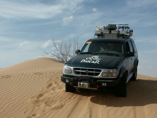

Das Dach sowie der Träger bewältigen die Last klaglos.
Ich denke, dass Hauptproblem ist die Verwindung der Karosse und dem starr drauf sitzende Träger.
Jeweils die Erste und Letze Befestigungsschraube der Schienen rissen mit den Köpfen aus den Schienen aus.
War aber alles kein Problem. Highlift und Reserverad wurden auf andere Fahrzeuge verteilt, der Rest kam in den Innenraum. Nur die Box und die leeren Kanister kamen auf den mit Zurrgurten gesicherten Träger.

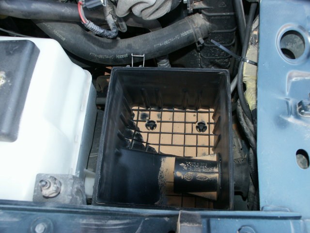

Luftfilter und Kasten wurden aller 2 Tage gereinigt, reicht vollkommen aus.
Da hab ich auch ein Bild von, wie viel Sand sich da im Kasten sammelt.
Ein Zyklonfilter ist quasi mit Raketen auf Spatzen geschossen.

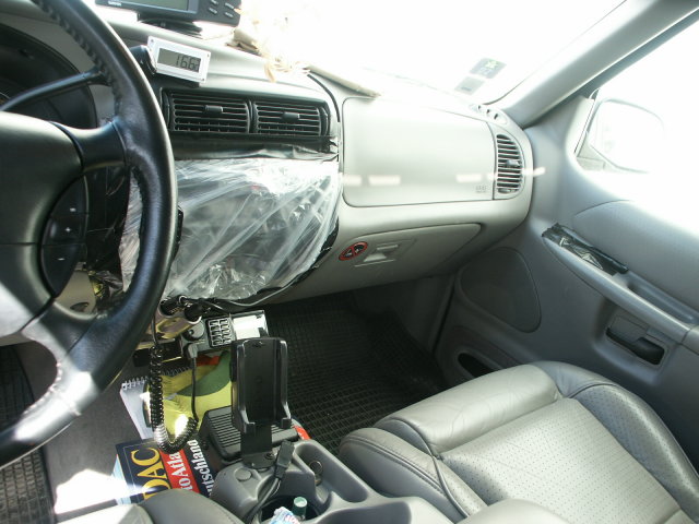

Klima aus, Fenster auf. Daher habe ich auch alle Schalter abgeklebt.
Interessant .... die abkleberei.
An was man alles denken muss ........... :D

Das "Drama" mit dem Dachgepäckträger haben wir ja fast schon geahnt :sleep: Die Leisten sind halt nicht dafür ausgelegt.
Na ja, gibt schlimmeres.
