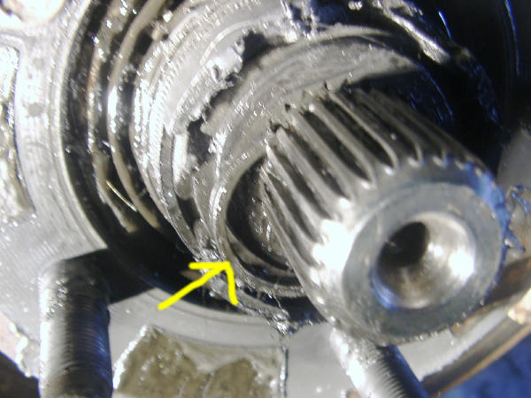

ROAD-EXPLORER hat geschrieben:nicht der radzapfen! Sondern dieses runde gewinde an der radnabe oder wie das heisst. der radzapfen ist ok. der müßte ja wirklich unverwüstlich sein so wie ich das heute gesehen habe. bekommt man bestimmt nur mit einer flex kaputt, oder?
ps. an dem runden rand hat er (der schrauber) was rausgehämmert.
Hmm ... so wie ich das lese, ist das sicher ärgerlich, aber jetzt nicht unbedingt sooo dramatisch.
Am Gewinde des Radzapfens scheint eine Ecke ausgebrochen zu sein.
Ist die Frage, was könnte das für Auswirkungen haben ?
Wenn sie - die rausgebrochene Ecke - nicht gar so groß ist .... gar keine.
Warum ?
Da schauen wir mal auf die Fotos.
Hier sehen wir ein (ganzes) Gewinde für die Radlagermutter:
Davor sitzt einen innen gezahnte Scheibe:
Diese wird gesichert durch diesen Clip auf der Antriebswelle:
(Foto leider etwas verwackelt :( )
Wichtig ist, dass die Radlagermutter mit diesem Keil gesichert ist, und das sich dieser Federclip auf der Antriebswelle befindet.
Im Normalfall sind diese Bauteile dort ja alle in Ruhe. Da bewegt sich also nix. (Außer im Allradbetrieb)
Ich würde da noch mal einen Fachmann ´nen Blick drauf werfen lassen. Und wenn sich das bestätigt, was ich geschrieben habe - mal in Ruhe nach einen neuen Radnabenzapfen Ausschau halten.
Ich persönlich - nochmal ....... wenn es denn so ist - würde damit weiter fahren.

dank uffl kann ich am mittwoch genaue fotos einreichen wie falk sie reingestellt hat. Und wie falk sehr gut beschrieben hat...es ist ein zacken an dem gewinde des radzapfens ausgebrochen. und der mechaniker von heute versicherte mir, ich kann damit noch fahren. natürlich nicht über gelände und autobahnen, aber ich durfte damit nach hause fahren. er sah darin kein problem. er klang eigentlich so wie falk es beschrieben hat.

Aber wir haben auch herumgerätselt woher die Ölflecken kommen, denn es ist definitiv NICHT die bremsflüssigkeit. die hat auch den gleichen füllstand so wie ich sie nachgefüllt hatte.
wir bitten um eure meinungen bzgl. der ölflecken und woher die kommen könnten. Fotos hänge ich an, hoffentlich finden alle platz!

so sieht meine Nabe auch aus :D Naja halt nicht soooo mit fett verschmiert :oops: :D ich kann an den bildern keinen defekt an der Nabe sehen. :oops:
