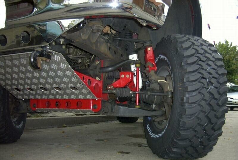

Hier mal so ein Umbau schön in´s Bild gesetzt.
Dadurch, dass die zusätzlichen Fahrwerksteile knallrot lackiert worden sind, sieht man schön, was wo verbaut wird.
--> http://www.explo.8m.net/photo.html
33x12,5 und die Übersetzung wurde auch auf 4.56 geändert
Kleiner 2,5" Bodylift ist nur noch dabei.
Hochinteressant!
Sieht recht "gewöhnungsbedürftig" aus, so rot abgesetzt.
Da habe ich ja schon mal einen kleinen Vorgeschmack, auf die Dinge, die da kommen.
Hinten hat der einen SPOA Umbau. Keine anderen Federn, wie es aussieht.
Alles in allem ein sauberer Umbau. Bei der Höhe hätte ich schon fast zu 35'er
gegriffen!
gegriffen!
