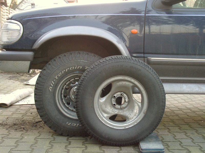

Also so groß ist der Unterschied nicht.
Hier mal genau die angesprochenen Kombinationen:

Gegenüber der Serienbereifung 255/70 16 erhöht sich der Durchmesser um 3,6cm, das heißt Du kommst 1,8cm höher.
Das ist aber jetzt nur berechnet.
http://www.reifensuchmaschine.at/reifen ... echner.htm
Am besten ist immer am Reifen zu messen da das Profil auch etwas ausmacht.
Persöhnlich halte ich einen Veringerung der Flankenhöhe bei einem SUV für kontraproduktiv.

Glaube 1,8 cm reichen nicht .
Felgen werden evtl. mit Grapper A/T oder mit anderen groben Profiel überzogen. Was sagt der TÜV dazu mit Höherlegung und der R/F combi ?
Felgen/Reifen in der deminsion mit ABE .
Ford Explorer Limitid 4.0 / 1FMDU73E5YUA58577
Joshua311 hat geschrieben:Was sagt der TÜV dazu mit Höherlegung und der R/F combi ?
Sicher, das diese Kombination in der Felgen-ABE steht ? Gibt es da überhaupt eine in Verbindung mit dem Explorer ?
(Die abgebildete Felge ist eine CW [Hersteller] Typ CV)
Und mit dem TÜV solltest du vorher sprechen.
An Bodylift und große Reifen trauen sich nur noch wenige ran.
Dann solltest du auch diverse Folgemaßnahmen in´s Auge fassen. Tachoangleichung und/ oder eine kürzere Achsübersetzung. Könnte auch TÜV-relevant werden.
Ich habe 265/75 16 eingetragen bekommen, was so etwas ein 32" Reifen ist und die sind auch nicht gerade klein.
