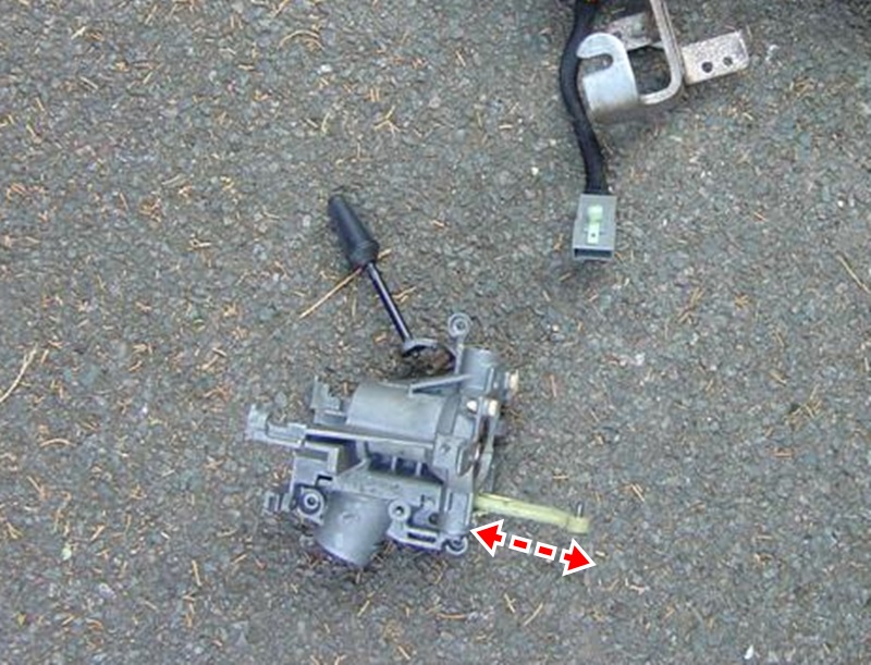

Hallo zusammen,
vielleicht kann mir ja jemand weiterhelfen. Anfangs ließ sich mein Explorer Bauj. 95 über den Zündschlüssel starten ging aber nicht aus. Ich habe die Lenkradverkleidung abgebaut und gesehen, dass vom Zündschloss aus eine Art Gestänge runter zu der Zündeinheit geht. Als ich den Schlüssel gedreht habe konnte ich sehen wie der untere Teil der Schubstange nach vorne ging, aber beim zurückdrehen des Schlüssels der untere Teil nicht mit zurück gezogen wird ??? Somit kann natürlich die Mechanik der - ich nenne es einfach mal Zündeinheit - nicht funktionieren. Habe nun das Lenkrad abgebaut in der Hoffnung ich könnte diese Schubstangenach oben hin rausnehmen, aber leider Fehlanzeige. Hat einer von euch Erfahrung wie ich das Ding rausbekomme? Ich denke, dass das Gestänge defekt ist. :shock:

Ford Explorer, Bauj. 10.95, mit Gasanlage
Das Gestänge wird durch die Drehbewegung des Schliesszylinders bewegt.
Der Schliesszylinder hat auf der Rückseite eine abgeflachte Nase,die in den Schlitz eines drehbaren Teils eingreift und das Gestänge bewegt.
Mal den Schliesszylinder ausbauen (Zdg. ein,Sperrstift von unten eindrücken,Zyl. herausziehen) und prüfen.
Mehr hatte ich da auch noch nicht zerlegt. :)

Da muss ggf. doch noch mehr auseinander genommen werden.
Hier mal die Übersicht:
58 schiebt 52 vor 44 :)
Und hier 5 mit 52 und 10 :wink:

erst mal vielen Dank für eure Hilfe. Ich denke es ist am einfachsten die Lenksäule zu erneuern bevor ich zwei Millionen Ersatzteile habe :D
Werde jetzt versuchen so ein Teil zu beschaffen und evtl. mit Hilfe einzubauen.

So sieht das beim 98er von aussen/unten aus:

Schaut bei meinem genau so aus
