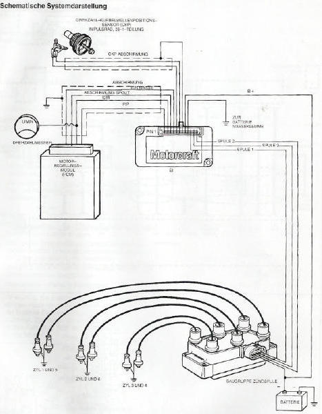

Fällt mir als erstes die Zündspule ein.
Es werden immer jeweils zwei Zylinder/Zündkerzen gleichzeitig angesteuert.
Schau erstmal ob ein Massekabel lose ist oder schlechten Kontakt hat.
Dann mal vorne unten nach den CKP-Sensor (Kurbelwellensensor) schauen. Ob der richtig sitzt. Auch die Kabel/Stecker von dem.
Von dort kommt das Signal für die Zündreihenfolge.
Hier mal alle Komponenten auf einen Blick.
Da mal überall die Stecker/Kabel kontrollieren.
---> in groß

ich freunde mich doch lieber mit deinem vorschlag an falk,vom gefühl her könnte es wohl so sein,aber eben nur gefühlsmassig.da ich das zündelement im februar schon getauscht hatte,da lief er auch nur auf 5 töpfen und machte auch diese spielchen mit mir,werde ich der sache morgen früh nachgehen.ich hoffe ich habe erfolg und darf euch gutes berichten.
vielen dank für die darstellung der verkabelung,macht doch sicher alles viel einfacher.
