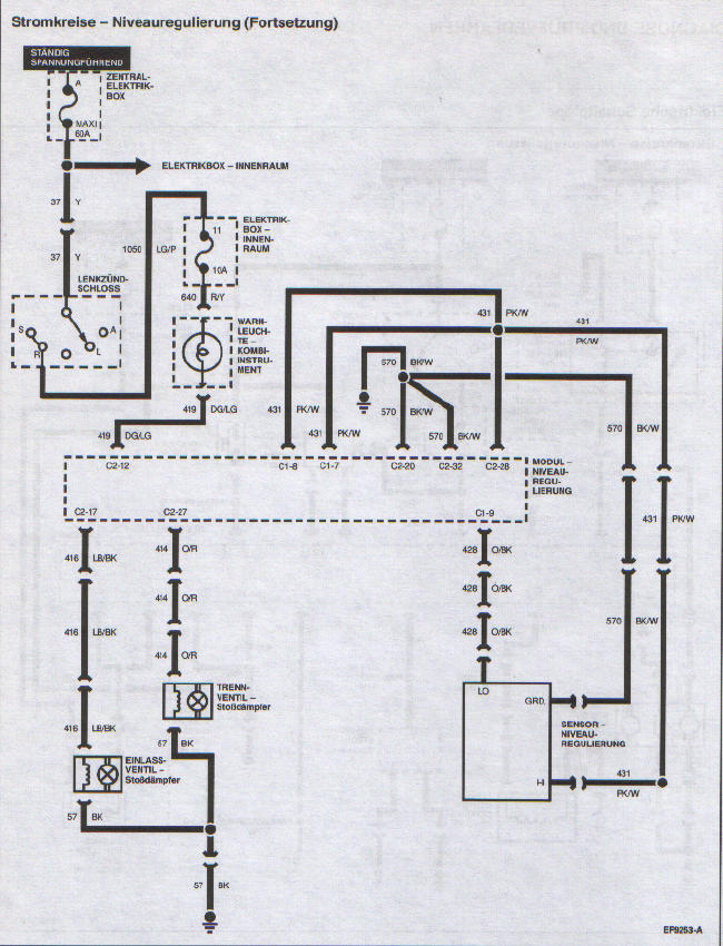

hab bei meinem Explorer das Problem das die Niveauregulierung nicht geht. Lampe geht öfter mal an.
Unter das Auto gelegt und am Sensor probiert, jedoch auch ohne erfolg.
Im Kofferraum wo sich der Schalter befinder, hat ein Vorbesitzer einen Taster eingebaut, wenn ich den gedrückt halte springt der Kompresser an und pumpt :-)
Habe mal die Ströme am Sensor gemessen und da kommen 5 Volt an. Jedoch weiß ich nicht wie ich weiter testen kann. Auf dem Schaltbild was ich habe stehen leider keine Spannungen.
Kann ich den Stecker vom Sensor abziehen und kabel brücken um zu sehen ob er hebt oder senkt um einen defekt vom Sensor zu bestätigen?

Ja bin ja dabei, deshalb die erste Frage, reichen 5 Volt am Sensor?
Gibt es ein Schaltplan mit Spannungsangaben? Müsste ja wissen ob das gemessene stimmt

12 oder 5V sagt dir der Schaltplan.. oder ein freiwilliger misst mal die Voltzahl.. an seinem Schalter
Ob 12V oder 5V zur Sensorsteuerung steht wohl nichts auf dem Schaltplan.
aber auf der Steckerbelegung stehts: 5V :)
Lt. Beschreibung hat der Hoehensensor eine Variation von 80mm,was 200-250mm Variation ueber der Achse entspricht.
Zusammegeschoben soll der Ausgang ca. 4,75V zeigen,auseinandergezogen ca.0,25V.
Das bedeutet,dass die angelegte Spannung ca. 5V sein sollte.
