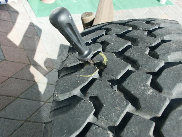

Passiert eben doch ab und an. Nagel eingefahren und die Luft schleicht sich davon. traurig

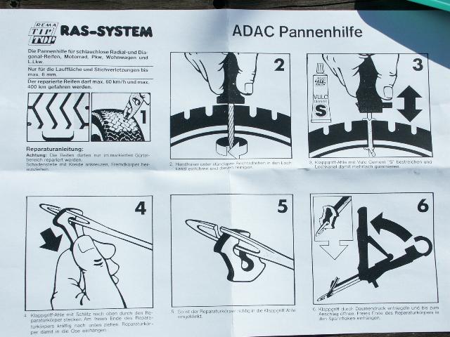

Für die Alpentour hatte ich mir ein Reparaturset von Tip Top zugelegt. Bis dato hatte ich das noch nicht in Beschlag und so bot sich diese Trockenübung zu Hause an.

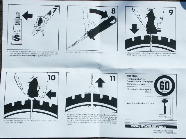

Hier mal das Set und die Theorie

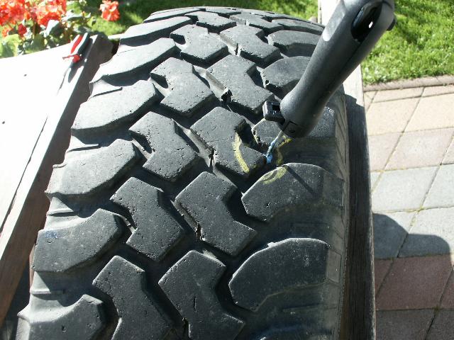

Als erstes den noch unter Druck stehenden Reifen vom Nagel befreien und mit der Ahle das Loch durchstechen und aufrauhen. Entstehende Späne werden mit nach aussen geblasen.
Luft ablassen.

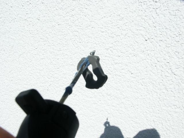

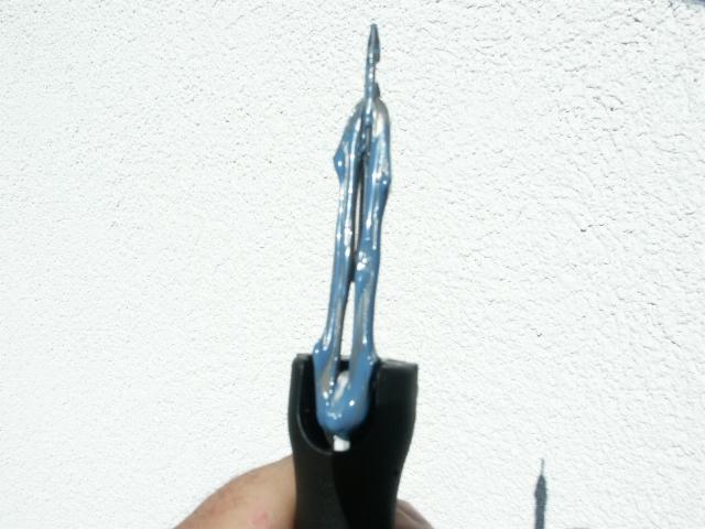

Das Einziehwerkzeug mit Vulkanisierzement einstreichen und den Einstichkanal mit dem Werkzeug so bearbeiten, dass halbwegs überall Vulkanisierzement in und um den Einstich verteilt ist.
Jetzt einen Stopfen aufs Einzieherkzeug fädeln und den Stopfen mit reichlich Vulkanisierzement bestreichen.

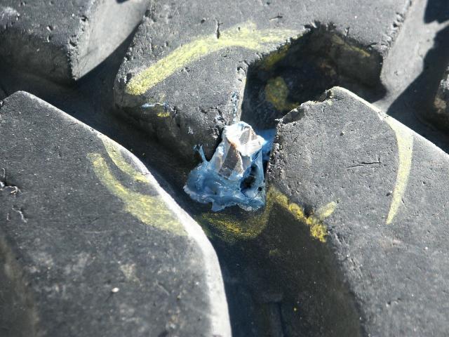

Stopfen spannen und mit dem Werkzeug in den Einstichkanal eindrücken.
Werkzeug entspannen und rausziehen. Der Stopfen bleit im Loch.

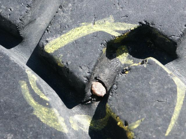

Abschneiden, fertig.
Ist sogar dicht! YES
Mal sehen wie lange es hält? Unsicher

Da steht "nicht schneller als 60km/h" und max. 400km
- was hälst du davon ?
Eventuell das geflickte Rad nur noch als Ersatzrad mitführen ?
Im Set sind 5 Stopfen und eine Minizahnpastatube Vulkanisierzement. Die sollte locker für die 5 Stopfen reichen.
Einzelteile zum Nachbestellen gibt es meines Wissens nicht.
Mit diesem System habe ich noch keine Erfahrung gemacht, denke aber, das es für mehr als 400km gut ist und 80km/h gehen bestimmt auch.
