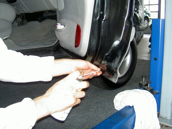

Nun geht es mit Fluid-Film in den Hohlräumen der Türen und Klappen weiter... Hier die Beifahrertür. Es wird die Sprühdose zum Einsatz gebracht, weil die vorhandenen Öffnungen zu klein sind für die größere Sprühsonde an der Druckbecher-Pistole.
Nochmal die Beifahrertür. Ein noch besseres Ergebnis erzielt man, wenn man die Türverkleidungen abbaut.

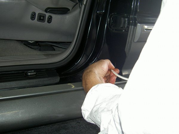

Hier wird in die Wartungsöffnung unterhalb der B-Säule gesprüht - zum Glück ist sie nach oben geschlossen, sonst besteht die Gefahr, die Sicherheitsgurte vollzusprühen. Das wäre ziemlich schlecht.

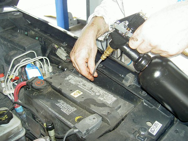

Auch im Motorraum gibt es Konservierungsmöglichkeiten - hier gelangt man z.B. an die Innenseite des Kotflügels.
Wie gesagt, in Hohlräumen wird immer mit Fluid-Film gearbeitet, nicht mit Perma-Film.
