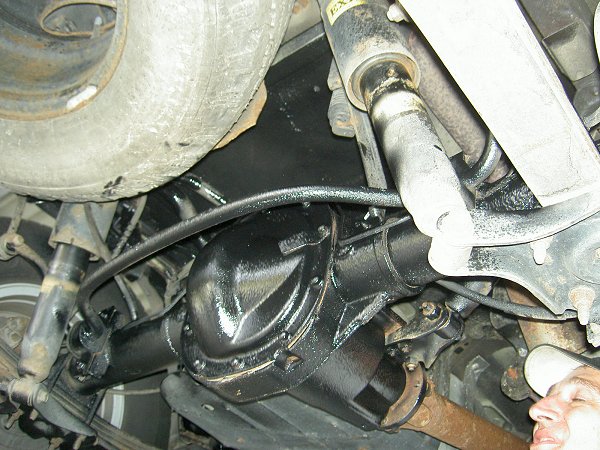

Ich wurde gefragt, ob das oberflächlich angerostete Differentialgehäuse auch mit Perma-Film überzogen werden soll. Ich habe darum gebeten... die Optik war einfach zu furchtbar... sleep
Nochmal das Differentialgehäuse. Die Blattfedern bleiben übrigens unbehandelt.
Auch die Kardanwelle selbst bleibt natürlich unbehandelt.
Wir befinden uns hier im Bereich der Vorderachse.

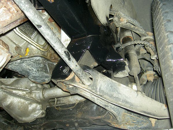

Im Gegensatz zu den hinteren Radkästen sind die vorderen Innenkotflügel aus Kunststoff und werden daher nicht behandelt. Was man hier schwarz glänzend sieht, ist der Leiterrahmen.
Hier ein Blick auf die vordere Radaufhängung.
Der Leiterrahmen ist jetzt doppelt geschützt. Vermutlich wird eher das ganze restliche Auto auseinanderfallen bevor der Leiterrahmen jemals durchrostet...

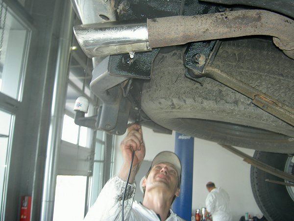

Hier nochmal ein Blick auf den hinteren Radkasten.
Die hintere Stoßstange bekommt ebenfalls Perma-Film von innen...
